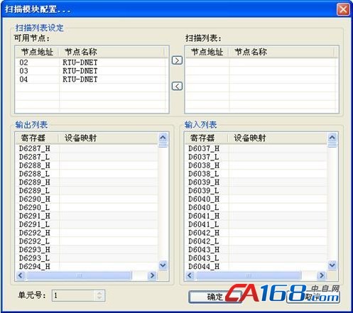

3.2  节点扫描配置DeviceNet网络。
根据控制和实际成本的要求,该干燥线我们选择可1主+3从的构架。在正确“通讯设置”后,选择“网络”中的“在线”后,对整个网络进行扫描。图4为扫描结果图。
图4  扫描结果图

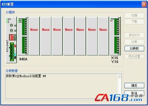

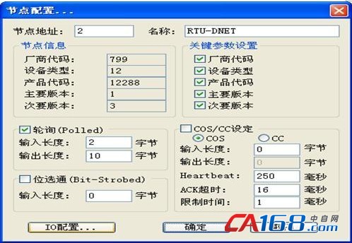

3.3  对各个站点RTU-DNET进行配置。
在双击“RTU-DNET”图标之后,会弹出下面节点配置页面。单击“I/O配置”对该节点进行配置。系统会根据RTU所连接的模块显示在I/O模块模拟图上。值得注意的是,所有I/O会集中显示在最后一个模块上,应关注I/O点数是否正确。在确认之后,单击“下载”将I/O模块信息下载到RTU-DNET。节点配置页面如图5所示。
图5 节点配置页面

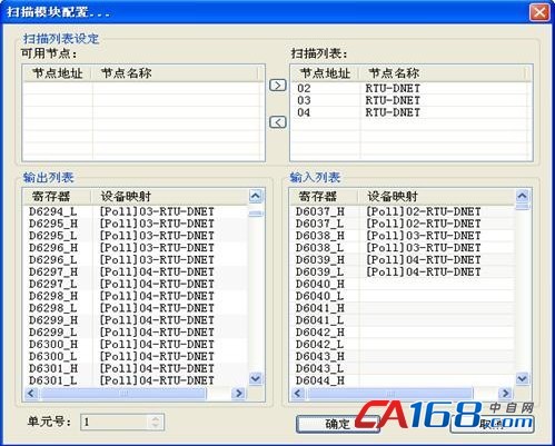

3.4  单击站点1的DNET扫描模块并对其进行配置。
在弹出的页面中我们可以看到已经扫描到并进行配置了的3个RTU-DNET模块。选中上述3个模块,通过“>”键将其移动到右侧空的扫描列表中。具体步骤如图6所示。
图6  具体步骤示意图
3.6  记住DVPDNET扫描模块和从站设备的I/O数据映射关系,以备后续编程所用。
将配置下载至扫描模块后,确认是否运行PLC ,点击“是”运行PLC。至此将完成对DeviceNet总线网络的配置工作。出于对客户程序的保密,在此不做详解。配置下载至扫描模块后弹出的画面如图7所示。
