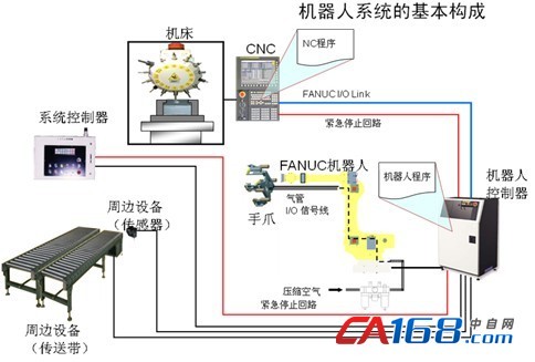

图一:机器人系统的基本构成

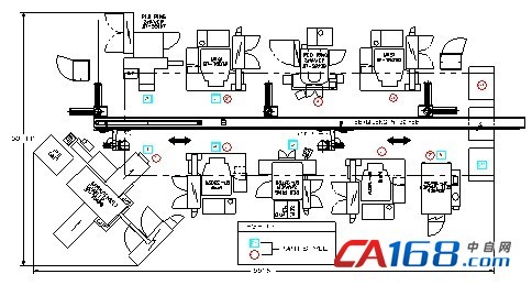

  机器人应用于机床自动化方式有三种:“地装式机器人搬运”(岛式加工单元)、“地装行走轴机器人搬运”(机床成直线布置)、“天吊行走轴机器人搬运”(机床成直线布置)。均可以通过长时间连续无人运转实现了制造成本的削减,以实现通过机器人化实现了质量的稳定。
  “地装式机器人搬运系统”——最具有广泛性
  本次展会上,多数机床上下料系统采用“地装式机器人搬运”,也称“岛式加工单元”,该系统以FANUC六轴机器人为中心岛,机床在其周围作环状布置,进行设备件的工件转送。集高效生产、稳定运行、节约空间等优势于一体,适合于狭窄空间场合的作业,高刚性的手臂和最先进的伺服技术保证高速作业时运动平稳无振动。利用iR Vision 2D视觉可实现工件的快速识别与高速取放。

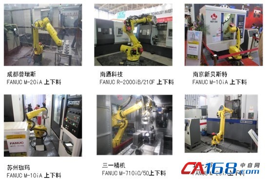

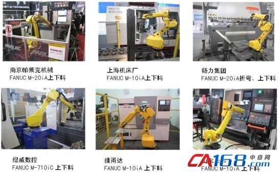

  2012CCMT机床展上,南通科技、三一精机、扬力集团、北一大隈、上海机床厂、南京帕莱克机械、成都普瑞斯、南京新贝斯特、苏州珈玛、纽威数控、深圳捷甬达、山东永华分别采用“地装式FANUC机器人搬运”,即岛式加工单元,展示了“机床上下料”的应用。

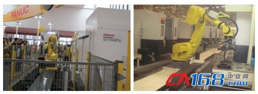

  “地装行走轴机器人搬运系统”——最具有扩展性
  本次展台上,上海发那科机器人有限公司采用FANUC M710iC/50 配合2台ROBODRILL 完成无人化、一体化、柔性化的机床上下料工作。通过2D照相机来检出,取出,再通过3D立体传感器校正工件偏差。并利用一体机电脑实时显示视觉拍摄图像。由于配置了有效行程为3米的7轴地装导轨来进行设备件的工件转送,运行速度快,有效负载大,有效地扩大了机器人的动作范围,使得该系统具有高效的扩展性。
  FANUC Robot Rail 是一款可应用于多种场合的机器人行走轴单元。具备多种优势:一是可根据实际使用的需要,对有效行程进行调整(定制);二是运动由机器人直接控制,不需要增加控制系统;三是其防护性能好,可适用于点焊、涂胶、搬运等行业;四是使用FANUC 伺服马达控制,通过精密减速机、齿轮、齿条进行传动,重复精度高。五是结构简单,易于维护。

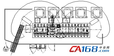

图三:“地装行走轴机器人搬运系统”结构图
图四:“地装行走轴FANUC机器人搬运系统”现场图

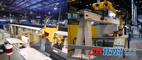

  “天吊行走轴机器人搬运系统”——最具有冲击力
  天吊行走轴机器人搬运系统,也称“Top mount系统”,具有普通机器人同样的机械和控制系统,和地装机器人拥有同样实现复杂动作的可能。区别于地装式,其行走轴在机床上方,拥有节约地面空间的优点,且可以轻松适应机床在导轨两侧布置的方案,缩短导轨的长度。和专机相比,不需要非常高的车间空间,方便行车的安装和运行。可以实现单手抓取2个工件的功能,节约生产时间。
图五:“天吊行走轴机器人搬运系统”结构图
图六:“天吊行走轴FANUC机器人搬运系统”现场图
