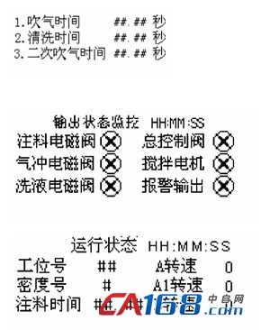

 6 控制架构及人性化的控制界面设计
  部分画面处理如图2所示。
图 2  部分显示画面
