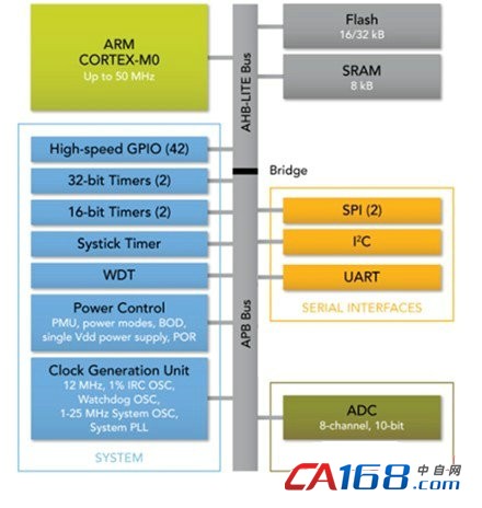

  使用DALI的Cortex-M0 LPC1100有线照明网络解决方案
  Russell表示,通过将Cortex-M0引入使用DALI和DMX512的照明控制系统,可以让照明设计师在不增加成本的情况下,轻松地将8位微处理器升级。LPC1100微控制器的超低功率对于整体节能至关重要的DALI照明系统而言也是一个强大的解决方案。对于DMX网络而言,LPC1100XL提供的资源和性能足以支持更为复杂的建筑和舞台照明项目。
  具体特点如下:
  · 性能:50 MHz LPC1100XL系列性能最高可达45 DMIPS,足以通过单个MCU编码、解码DALI和DMX信息并产生PWM信号,而且为终端应用提供了足够的带宽。
  · 低功耗:随着新型超低功耗LPC1100XL系列的面世,恩智浦提供了业界最低的32位芯片运行功耗110 uA/MHz,以及低于2 uA的待机功耗。
  · 场景设置存储器:使用闪存来模拟EEPROM或使用片内集成的EEPROM,在非易失性存储器中存储场景设置和其他程序变得格外简单,LPC11E00系列现在也实现了此功能。
  · 用于彩色和调光的PWM信号:LPC1100XL系列最多提供四个定时器(2个16位和2个32位),最多可产生11个PWM信号来控制和调节镇流器。
  · 缩短开发时间:嵌入式照明应用可使用C语言编程,大大降低了开发复杂性。恩智浦已经推出一款基本DALI驱动器。对于DMX照明网络来说,可以通过恩智浦解决方案进一步缩短开发时间,而恩智浦解决方案已经在DMX512全兼容软件协议栈中实现了基本功能与远程设备管理(RDM)。
  · 减少物料成本:LPC1100XL提供了许多内置外围设备,可连接到照明驱动器和网络接口,且占位面积小,有效节省了物料总成本。

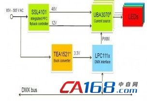

  在此平台中,恩智浦还提供了一个额外选择即低元件数目的小型高效RGB LED功率级。此功率级满足了商业照明应用中的EMC要求,可为DALI和DMX有线照明控制系统提供出色的节能特性。产品主要特点包括:
  高能效LED调光:使用恩智浦UBA3070 直流至直流 LED驱动器的PWM输入实现LED调光,能效最高可达98%。电源隔离在所有功率水平上都能实现高能效且简化了设计:SSL4101为RGB LED功率级和DALI/DMX线路提供电源隔离。此外,SSL4101还具有低元件数目,通过集成PFC和返驰控制功能可实现高能效。超低待机功耗:GreenChip? TEA1721降压转换器为Cortex-M0处理器带来了高能效和出色的待机节能特性,空载功耗低于10 mW。
  DMX的RGB SSL4101系统架构
