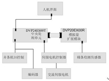

台达集团研发的自调匀整控制硬件设计系统
  该控制系统的中央处理单元使用台达DVP E系列的PLC,伺服控制系统使用台达ASDA系列产品,人机界面使用选配DOP-B系列触摸屏。工作时,PLC通过DVP20EX00R模拟量控制模块读取棉条检测传感器的棉条厚度,对编码器信号的处理计算出匀整1罗拉的速度,依据匀整控制关系式,就可计算出匀整2罗拉的转速,再通过伺服控制器控制伺服电机,以达到对匀整2罗拉的控制。
