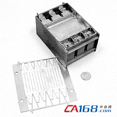

  为了实现这一目标,让小型系统产生接近甚至高于大型系统的效率,研究人员采用了两项名为微通道和燃料循环的工艺。
  固体氧化物燃料电池由陶瓷材料制成,分为正极、负极和电解液三个层次。工作时,经过压缩的空气预热后首先被泵入作为负极的外层,空气中的氧气会变成带负电荷的超氧阴离子。而后负极和内部的电解质层相接,氧离子穿过电解液达到正极层,在那里氧离子与燃料发生反应产生电及副产品蒸汽和二氧化碳。
  但此前的方法是让蒸汽直接暴露于燃料电池之中,这会导致燃料电池中的陶瓷层受热不均甚至损坏。新研究中,科学家们采用了一种微通道技术,让蒸汽从外部完成和燃料电池的初步反应,不但减少了电池的损坏,还增加了反应的表面积,提高了反应效率。通过该技术,反应过程中的余热和废气也能重新得到利用,又进一步减少了燃料的消耗。
  实验显示,经过优化后的系统在2.2千瓦时、1.7千瓦时的效率分别可以达到48.2%和56.6%。研究小组预计,只需再进行几个小的调整,他们还能将系统效能提高到60%。这不但高于内燃机15%的效率,也远高于同等体积的其他燃料电池30%到50%的效率。他们制造的单个试验系统已能产生2千瓦的电力,这与一个典型的美国家庭的耗电量大体相当。经过扩展后,该系统还能升级到100千瓦至250千瓦之间,能够满足50个至100个美国家庭的用电需求。
