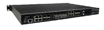

  深圳市宇泰科技有限公司专为工业应用而开发的通用性强、稳定性高、安全性好网管型工业以太网交换机,为满足市场需要。UT-63328M模块化的设计为用户提供更加轻松的组网方式,最多支持4个千兆端口和24个百兆以太网口使组建网络时更加灵活便捷。支持各种高级网络管理功能, 包括QoS 、VLAN、IGMP、Snooping/GMRP、Port Trunking、SNMP V1/ V2/V3、RSTP/STP以及LLDP等。全面满足了网络管理人员的操作管理需求。支持BD-EAPS环网冗余协议,网络链路切换及恢复时间小于50ms,提高了网络的可靠性。
