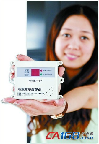

  同样的一幕曾在半个多月前上演。5月28日上午10时22分,前景公司办公楼内警铃大作。正在工作中的员工闻声紧急避险,建筑物内的电梯自动停靠在最近楼层并迅速开门。几乎与此同时,唐山发生4.8级地震。与之相邻的秦皇岛、天津等地均有震感。但是,前景公司的警铃在撼动建筑物的地震波到来前响起。“当时发出报警声的正是这个小盒子,我们把它叫做地震感知报警仪。”盒子不大,参与研发设计这台装置的前景公司工程师李向东可以一手轻松将它抓起。“不过可别小看它的本事,它可以在地震横波到达地面前发出警报,电梯能在地震前自动打开也全是靠它。”

工作人员在展示地震感知报警仪

  有了理论支撑,但技术上如何实现?侯永捷介绍,传统的地震信号感知装置多使用机械式的传感器,但由于灵敏度差、精度低等固有缺点,容易发生误报和漏报。“而我们采用三轴加速度传感器采集地震波,可以实现实时监测采集三个维度的地面运动加速度,并以此为数据基础进行实时分析鉴别是否有纵波到来。”侯永捷表示,新型传感器“捕波”能力十分了得,它的低频响应一直能够到0Hz,而在0Hz至500Hz的响应曲线几近平坦,“但它也能像警犬的鼻子那样把地震波‘嗅’出来。”侯永捷笑着说。

  “研究发现,地震波均为低频信号,其中破坏力最强的地震波都在0Hz至10Hz内。”侯永捷介绍,循着这一规律,只要过滤掉高频率的信号,就可以有效排除日常生活中常见的施工震动,而精确地拾取地震波信号。
  不漏报,也不能误报,这是反映地震感知报警水平的重要标志之一。前景公司的研究人员说,他们已建立起可靠的数据模型和算法,既能够排除人工爆破等“突发性”的人为噪声干扰,也能够排除杂乱无规律的噪声环境干扰、长周期脉动信号等。侯永捷表示:“我们研究出的这种触发检测算法,可以大大减少误报的可能性。”
  据了解,地震感知报警仪在实现采集、分析、报警的基础上,还可以将实时数据通过移动互联网上传到服务器上,并保存地震的加速度信息。“下一步,我们将构建地面运行加速度日常检测记录系统,时时检测不同地区的地面运行加速度。某一地区发生地震时我们可以报警分析并记录地震前、地震中、地震后地面运行加速度的变化情况。”侯永捷表示,这样可以使地震警报更为准确可靠。
