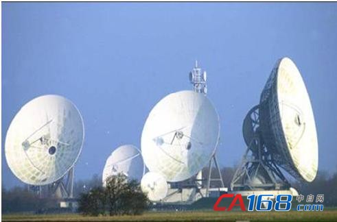

    辉格公司为一德国卫星天线项目提供超高精度的SST500倾角传感器。
    该卫星地面站的天线直径3m,需要一台双轴倾角传感器测量天线的准确姿态,并满足以下指标:
