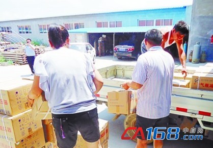

     8月1日,平度市质监局稽查队执法人员根据举报,联合南村派出所民警,在南村镇查获四家违规生产仪表的企业。经现场检查,执法人员发现四家企业均无制造计量器具许可证,而其生产的产品却标注了“天津花园仪表有限公司”、“天津金来仪表有限公司”、“上海仪表总厂”等十几个品牌,涉嫌生产假冒产品 。执法人员责令四家企业停止生产,并现场对查获的800余箱、货值总额达10余万元的压力表和焊割器材采取了扣押、封存措施。

    四个行动小组汇总结果显示,此次查获的压力表和焊割器材总计800余箱,货值总额达10余万元。由于四家企业均涉嫌生产假冒产品,执法人员责令其停止生产,并现场对企业库存产品采取了扣押、封存措施,此案目前还在进一步调查当中。
